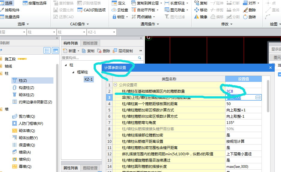

是柱在基礎內的箍筋在計算設置里面設置

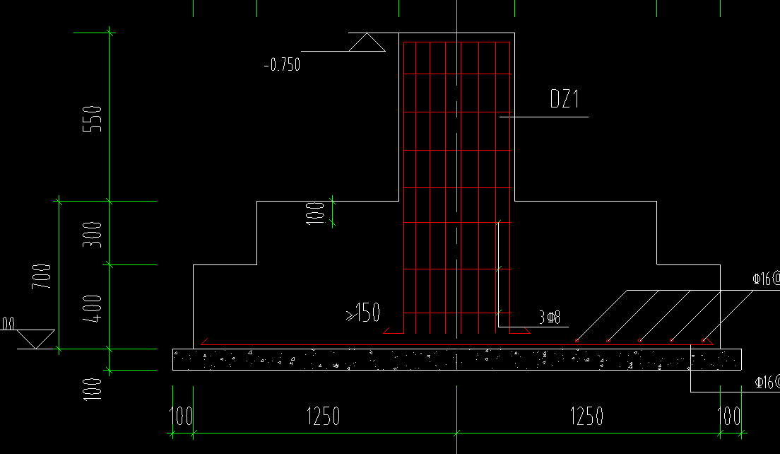

這是柱,在支座內的定位箍筋,通常是兩根外箍筋,直徑同柱上部箍筋,需要調整要不會少工程量

柱鋼筋在基礎內的箍筋,作用是固定柱插筋。
