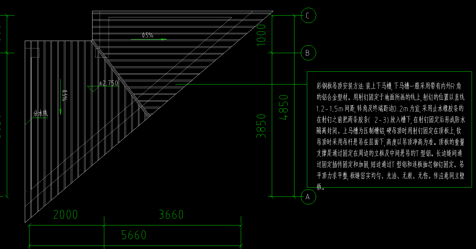

阿雅 2020-09-02 10:38:43 | 北京市 土建安裝裝飾預算計價軟件GCCP | 557查看 1回答
自由飛翔-玲 專家
答題: 131 被贊: 22
彩瓦和檁條應該分開套取,另外的配件
2020-09-02 10:51:03
