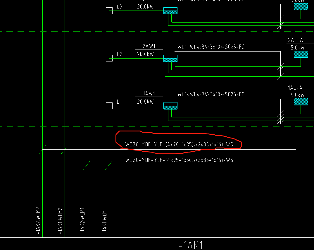

  • 如圖,電纜,是兩種隨便選一根,還是說兩根都要
    隨便選
  • 二根都是需要 的
    2020-09-01 17:12:42
  • 兩根都要
    2020-09-01 17:12:42
    答:這個是預分支電纜,前面的是主電纜,后面的是分支電纜
    2020-09-01 17:34:43
  • 4根都要分別計算長度,每根預分支電纜到達的層數不一樣。
    每根預分支電纜的主電纜規格與支電纜規格不一樣。按主電纜規格計算工程量。
    2020-09-02 06:41:02
