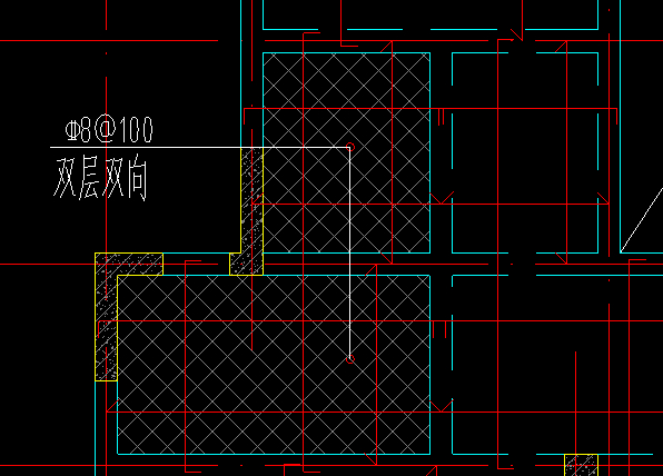

  • 請問圖示板配筋什么意思。除了雙層雙向受力筋,還有負筋?紅線都是負筋嗎?
    雙層雙向

  • 紅線就是設計的雙層雙向鋼筋,你這可以選擇多板布置鋼筋。
    2020-08-31 16:50:05
  • 看圖是雙層雙向
    2020-08-31 16:50:22
  • 雙層雙向了就不用負筋了。
    2020-08-31 16:50:25

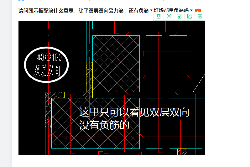

  • 圖中是高低板處,雙層雙向布置的板筋,沒有負筋
    2020-08-31 16:51:31
  • 紅線不是負筋,圖紙是按雙層雙向布置的,紅線是畫出來的雙層雙向鋼筋線。
