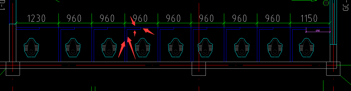

  • 請問一下廁所高1.2米的混凝土隔斷,模板面積是不是要算紅色剪頭標的地方?
    板面積
    是不是有墻的地方都要算面積,墻面積等于模板面積嗎?謝謝
  • 是的

  • 我斷開布置或通長布置,再定義相應的墻洞或門窗,軟件是可以識別計算端頭的模板面積的。

  • 模板面積代碼 mbmj,墻面積不是模板面積
    廁所隔斷通常是用成品,臨建可能會用混凝土做簡易隔斷
