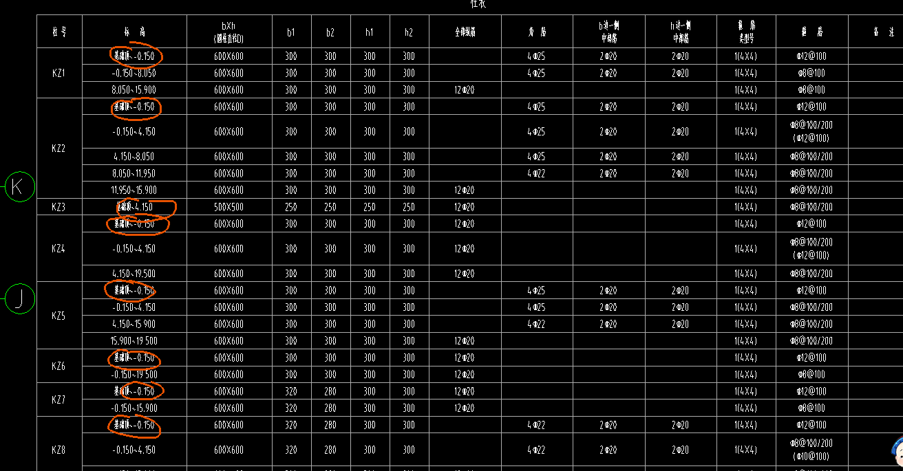

五柳 2020-08-29 15:18:02 | 河北省 土建設計預算土建計量GTJ | 794查看 3回答
精誠所至 專家
答題: 397 被贊: 85
把基礎頂改成數值就好了
2020-08-29 15:19:21
小野貓 鉑金專家
答題: 52496 被贊: 13608
正常識別,把漢字改為基礎底標高的具體數值
2020-08-29 15:19:38
陳工 鉆石專家
答題: 202478 被贊: 47709
基礎頂三下中文字,改為具體的標高輸入。例如-0.85的數字。
2020-08-29 15:20:35
