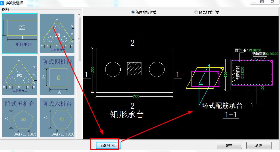

夏歡歡 2020-08-29 10:11:54 | 廣東省 土建土建計量GTJ | 966查看 1回答
氛圍зс 專家
答題: 322 被贊: 72
承臺里定義,選擇截面配筋形式。
2020-08-29 10:38:01
樁承臺的環式配筋怎么單獨修改上、下的橫向鋼筋和縱向鋼筋?
請問這種情況底部的縱向鋼筋如何修改?還是這種承臺不屬于環式配筋承臺
這種承臺的橫向面筋和縱向面筋的鋼筋信息是不是同底板?如果不是請問要去哪里找?
請問三樁承臺的底部三向鋼筋是不是橫向分布筋,縱向分布筋和側面筋啊
還有請問各位專家鋼筋信息是不是這么輸入
請問這種承臺鋼筋怎么畫,還有豎向的箍筋怎么布置?
