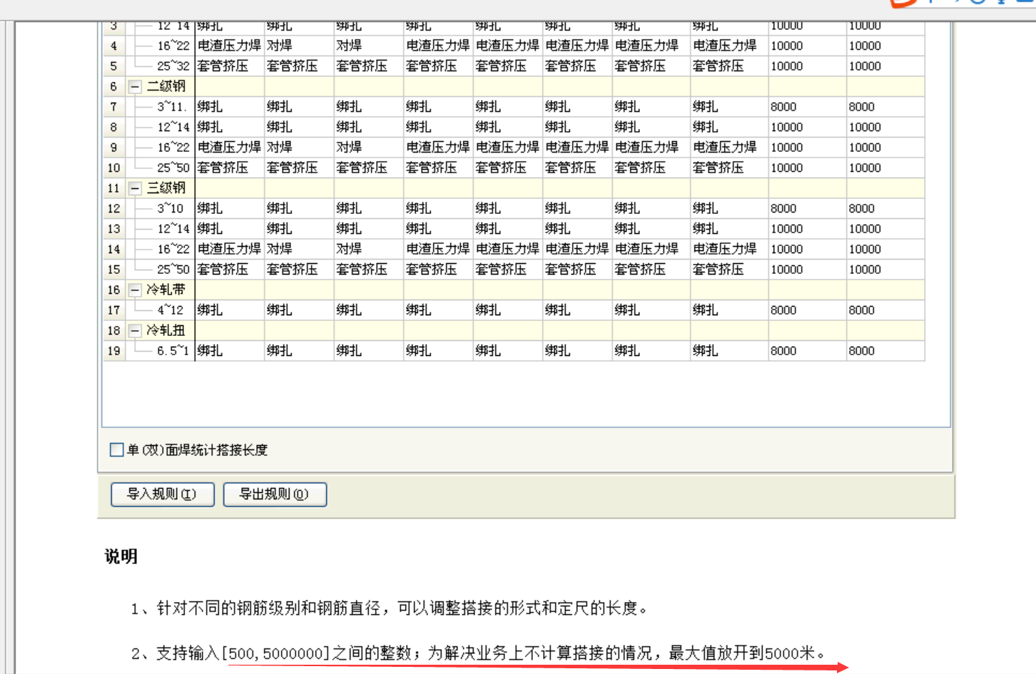

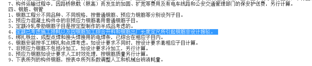

    各位大佬好,廣東定額里,關(guān)于定尺的描述如下,直筋,我是否可以理解為,當(dāng)我為甲方時(shí),可以改定尺長(zhǎng)度為無(wú)限長(zhǎng),當(dāng)我為乙方是可以不改動(dòng)定尺默認(rèn)長(zhǎng)度?

    無(wú)論是那一方,都不計(jì)算非搭接鋼筋,定額含量是已經(jīng)綜合考慮。這是2010年定額規(guī)則,2018年定額規(guī)則是可以定義鋼筋定尺長(zhǎng)度了。

  • 不能這樣說(shuō),要理性對(duì)待,實(shí)事求是,有理有據(jù),螺盤不說(shuō)了,線材選擇定尺長(zhǎng)度時(shí)盡可能爭(zhēng)取把損耗降到最低。
    2020-08-28 19:57:23
  • 廣聯(lián)達(dá)沒有無(wú)限的設(shè)置方法。12米,9米是廣東省定額說(shuō)明的規(guī)則。按這個(gè)說(shuō)明定義。如果加大個(gè)數(shù)對(duì)造價(jià)沒有影響,對(duì)施工材料組織有影響。
    2020-08-28 19:59:08

  • 不是的,如圖紙有相應(yīng)要求,并符合定額計(jì)算規(guī)則,要按圖紙要求設(shè)置
