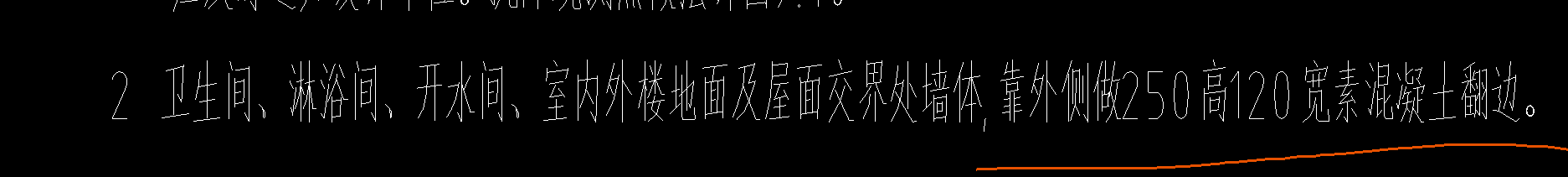

  • 請問這個與屋面交接處墻體是指外墻和內墻都需要做嗎
    外墻
全部回答 (10) 首答僅用{{minutesHtml}}
  • 用圈梁定義布置。
    外墻和內墻
    2020-08-28 17:45:16
  • 首先要知道這個翻邊是做什么用的,
    他用在防水房間、屋面的四邊。只要存在四邊的,都要做翻邊。
    2020-08-28 17:46:26
  • 你好:是指外墻和內墻都需要做。
    2020-08-28 18:31:46
  • 這個跟內外墻沒什么關系, 這要是說明里提到的房間的墻都要做
    2020-09-07 09:16:24
  • 1.根源:設計表述不清晰。
    2.原則:有水房間、外墻,需要在砌體墻底部施做素砼返沿。
    3.作用:止水
    4.套項:圈梁
    5.施工:理論上與樓板一次澆筑,實際一般二次澆筑。
    2020-09-08 09:55:50
  • 是的只要是這些部位的墻體都要做
    2020-09-08 20:03:44
  • 就是四面一圈的墻體都要做。如果內部還有隔墻,可以不做。有些回答說外墻也要做,這要根據設計,從這個說明可以看出,就是底層外墻需要做,非底層外墻不需要做
    2020-09-09 13:49:09
  • 是的,每側都要做
    2020-09-09 17:10:59
  • 內墻類似衛生間、廚房等會出現地面水的地方需要做素混凝土翻遍,類似于防潮層;
    無頂室外地坪與室內地坪交接處同樣也是作防潮層作類似翻邊;
    2020-09-09 21:12:49
  • 前三個間,四面都做,后兩個與外墻交接處做
