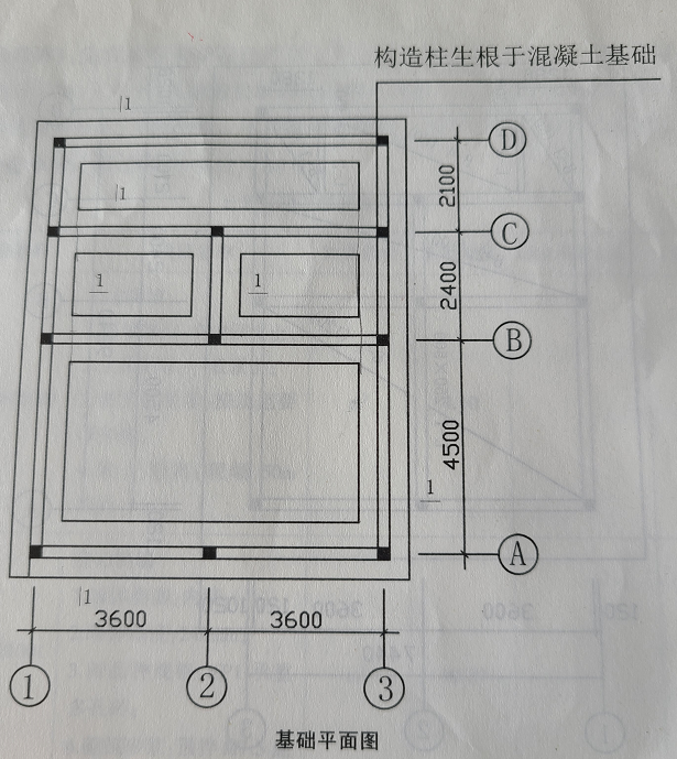

  • 構造柱生根于混凝土是什么意思
    墊層底基礎底
    1. 構造柱生根于混凝土的意思是從哪里開始算,是基礎底部還是墊層底部?
    2. 構造柱往上是不是要算到板底?
    3. 如果不說生根于混凝土,柱是不是從混凝土基礎頂部開始算起?
    • 構造柱生根于混凝土的意思是從哪里開始算,是基礎底部還是墊層底部?是基礎底
    • 構造柱往上是不是要算到板底?板頂
    • 如果不說生根于混凝土,柱是不是從混凝土基礎頂部開始算起?構造柱錨固與混凝土的基礎里
    2020-08-28 11:33:57
  • 主要是柱鋼筋要錨固入基礎內。
    2020-08-28 11:32:21
  • 你可以畫到基礎底-1.5處,會相互扣減的,也可以畫到(-1.5+0.3)位置
