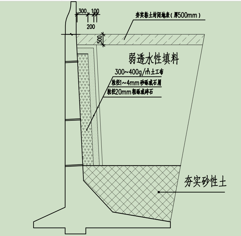

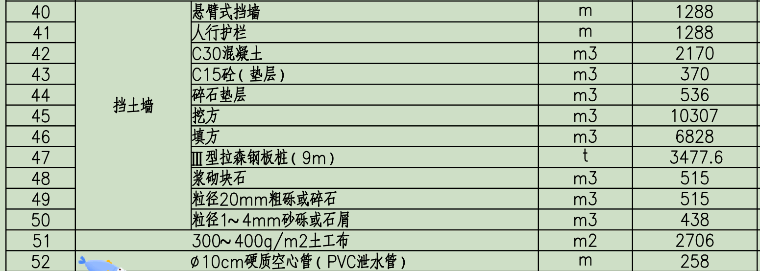

請問如圖所示,擋墻中 300~400g/平方米土工布該套哪個定額子目合適?
冰臨城下 黃金專家
答題: 51735 被贊: 54055
答:直接執行土工布的定額子目,主材按照這個設計的計入費用
2020-08-28 14:39:29
我想問一下各位老師,圖片中的1、300~400g/m土工布。2、1~4mm砂粒或
石屑。3、粘土夯實。怎么套定額?
