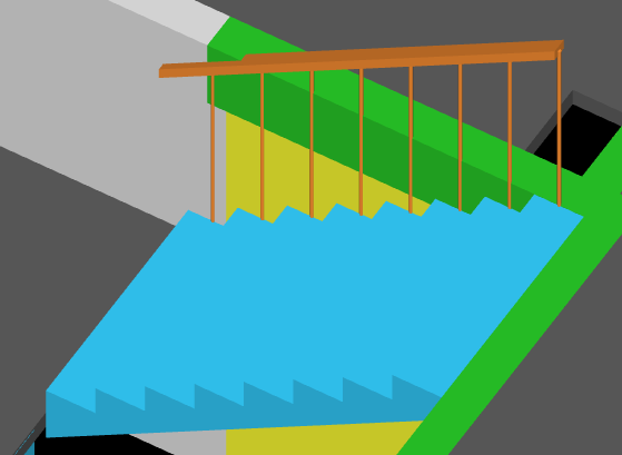

  • 老師,請(qǐng)教這種樓梯該怎么布置?

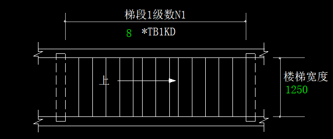

    俯視

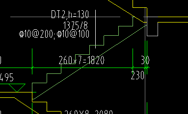

    樓面
    這種樓梯最后一個(gè)踏步是與樓面平齊的,那么需要單獨(dú)畫這個(gè)踏步嗎?雖然圖紙分開了,但最后那個(gè)踏步的高度寬度和前面的都一樣的

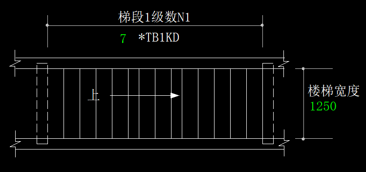

    俯視

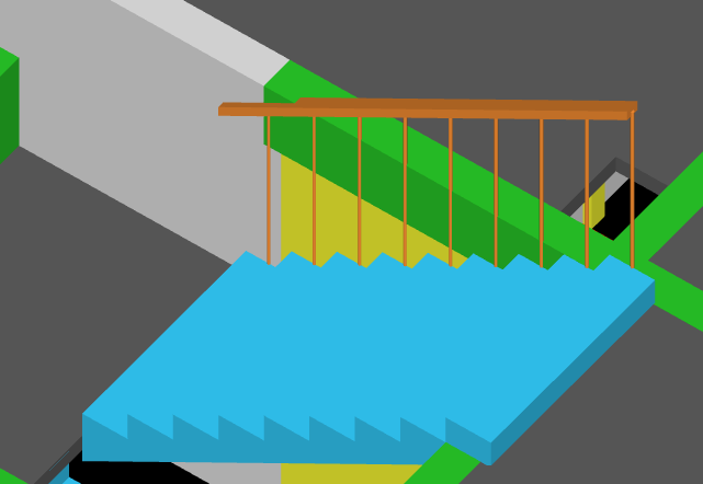

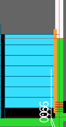

    我嘗試了減少一個(gè)踏步畫,但是從俯視圖中,這是空的,符合要求嗎?
我來答  邀請(qǐng)別人來回答
  • 定義8個(gè)踏步,具體的樓梯踏步寬度和高度也是要與設(shè)計(jì)要求的吻合。
