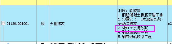

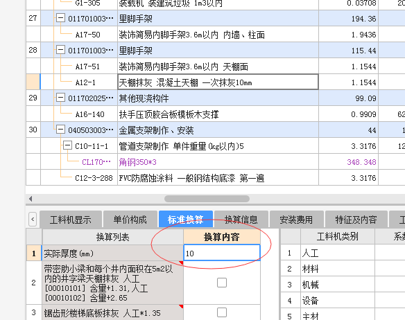

草莓 2020-08-27 17:14:57 | 湖北省 裝飾招投標計價軟件GCCP | 456查看 1回答
豬蹄兒
答題: 180 被贊: 37
直接把厚度改為15就可以了,因為你這個清單需要刷15厚,不用分開套。
