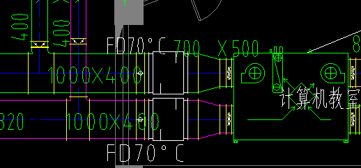

  • 風(fēng)機(jī)盤管中的風(fēng)管沒(méi)有標(biāo)注
    標(biāo)注
    風(fēng)管
    圖中綠色和紫色的風(fēng)管應(yīng)該屬于什么哪個(gè)系統(tǒng)類型?

    答:你看看系統(tǒng)圖紙,應(yīng)該一個(gè)是空調(diào)風(fēng)管,一個(gè)是送新風(fēng)管道

  • 綠色是排風(fēng)管,紅色是進(jìn)風(fēng)管(新風(fēng)),兩種風(fēng)管通過(guò)《熱回收空調(diào)機(jī)組》進(jìn)行熱交換,節(jié)省能量。
    截圖中,不是風(fēng)機(jī)盤管。
