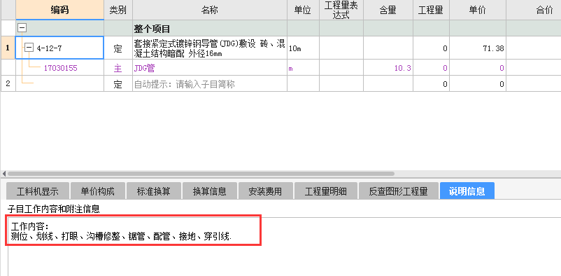

  • 現(xiàn)場施工中,JDG管中間線盒,跨接線怎么計量?
    現(xiàn)場施工中,JDG管中間線盒,按規(guī)范是不需要跨接線的。
    現(xiàn)場施工中,按甲方要求,JDG管中間線盒都做了跨接線,每處2個壓環(huán),20cm 2.5平軟股電線。
    定額配管價格分析表里面沒有含跨接線施工,跨接線怎么計量,怎么套定額。謝謝!
    答:定額子目包含在內(nèi)的,截圖參考
    配管
