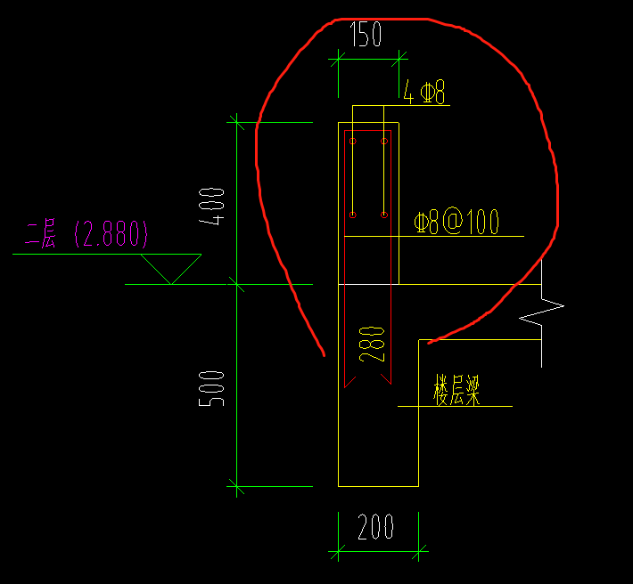

  • 請教一下,這個節點在其他鋼筋里邊輸入,鋼筋計算公式具體是什么
    鋼筋計

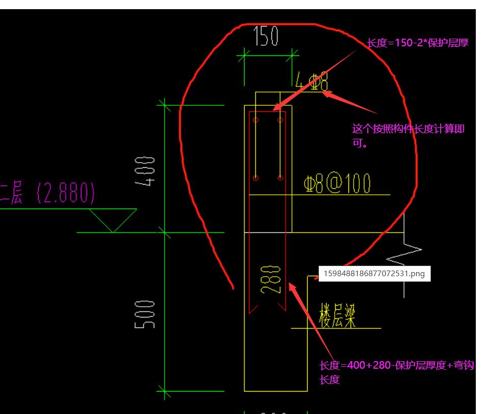

    你好,你這個選擇鋼筋的形式,輸入其長度,其他鋼筋
    2020-08-27 08:47:21
  • 可以使用節點進行截面編輯
    2020-08-27 08:32:24
