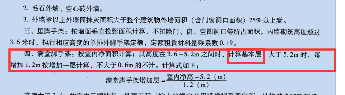

  • 請問老師如果說我的 首層 二層凈高都大于3.6米了,那第二層腳手架也是按滿堂算嗎
    定額書云南他這個定額書上說的我不是很了解,計算基本層,意思是首層凈高大于3.6了按滿堂腳手架算嗎,還是說只要是凈高大于3.6了 上面五層 六層都要按滿堂腳手架算?
  • 還要看上面樓層層高,都超3.6就須計。

  • 條件:
    1、是凈高超過3.6m;
    2、需要有裝修施工;
    2020-08-27 05:38:47
  • 只有層凈高>3.6米的就要計算滿堂腳手架,你可以看看腳手架的計算規則
