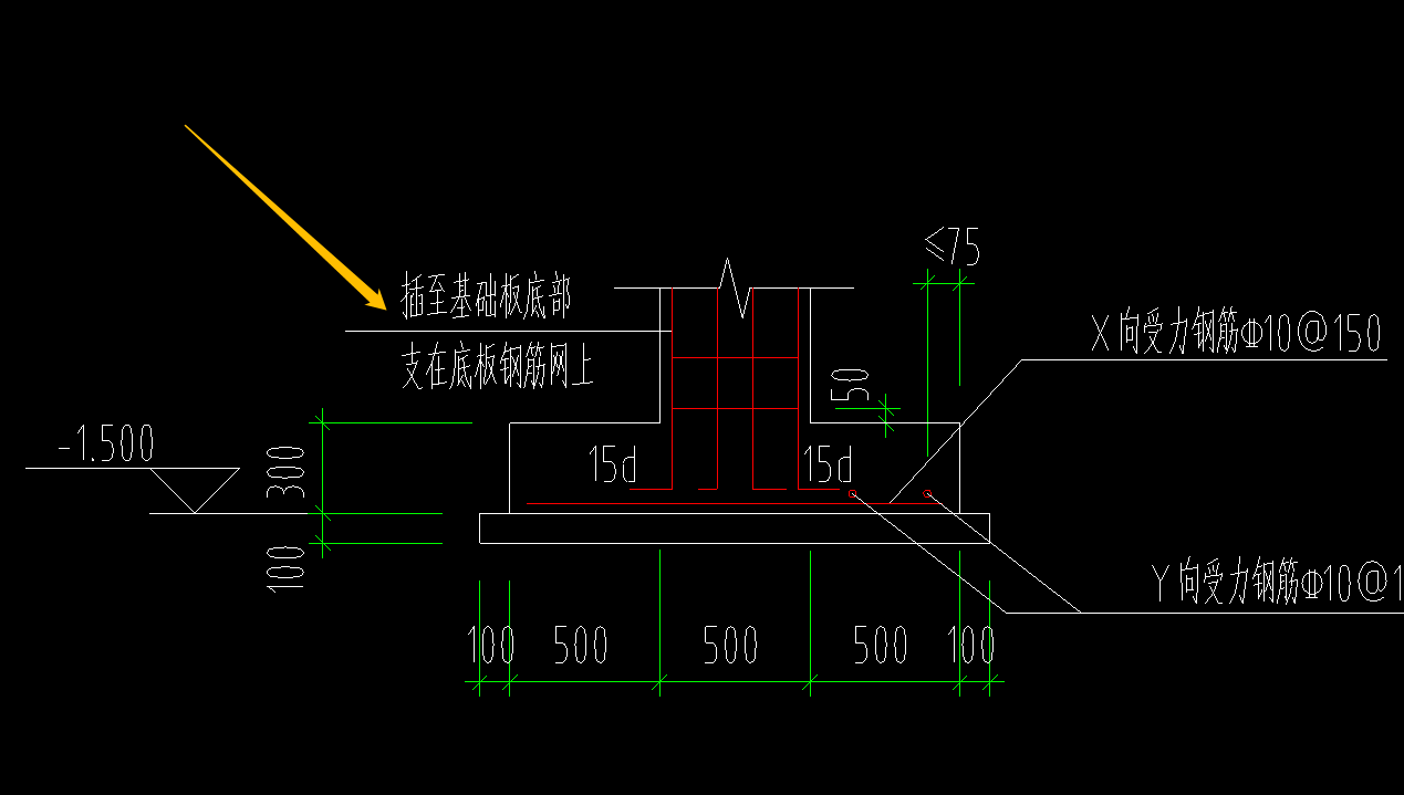

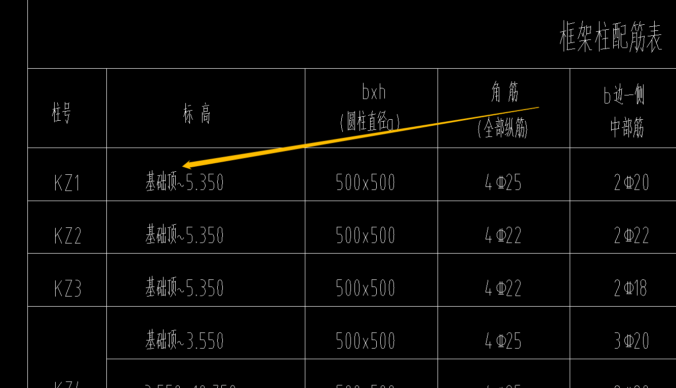

  • 基礎大樣圖的柱是到基礎底,柱子表從基礎頂開始,那么基礎底不算柱子嗎?怎么設置
    大樣圖
    基礎底
  • 你不用管這個標高的,正常按照軟件默認計算的基礎底標高就可以
    2020-08-26 14:15:50
  • 基礎大樣是為了顯示柱的鋼筋要錨固在基礎里面,所以柱的底標高要定義為基礎底標高
