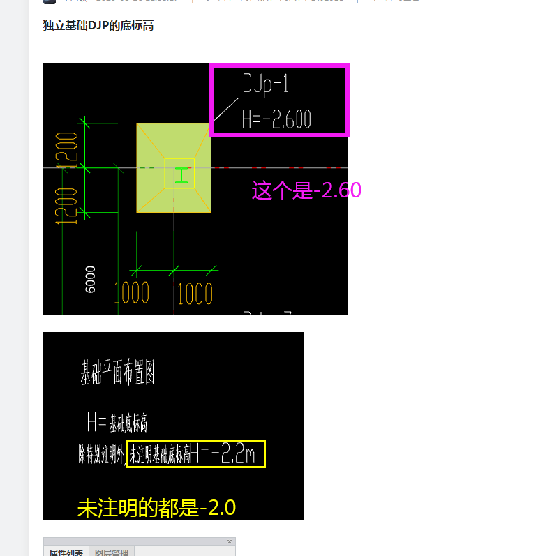

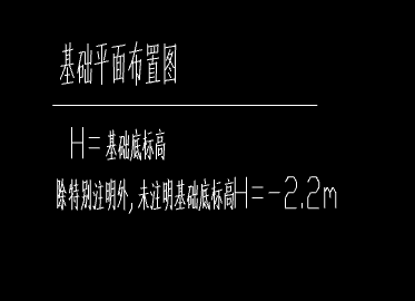

獨基DJP-1 H=-2.6 就是底標高-2.6吧 我那樣設置的對嗎 可是為什么動彈觀察的時候 DJP懸空了?如果不對的話該怎么設置?

你設置的是對的
2020-08-26 11:11:29
雪花飄 飄 鉑金專家
答題: 37211 被贊: 8822
對
2020-08-26 11:11:23
小野貓 鉑金專家
答題: 52420 被贊: 13587
應該是對的,和-2.2米的基礎對比一下看看
2020-08-26 11:11:59
