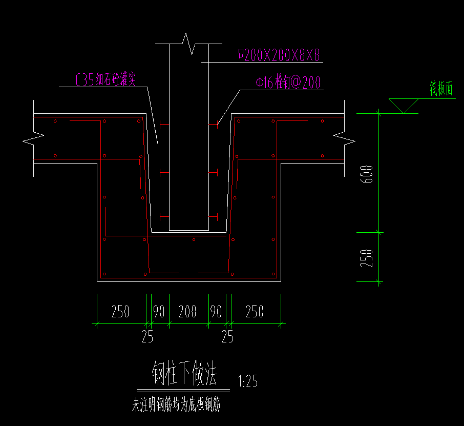

可以近似用集水坑布置,內側按垂直的計算
2020-08-26 10:08:21
老師傅們,想問一下這種筏板基礎該怎么繪制,我在看繪制構件里面沒異型筏板基礎。
像這種有高低差的筏板基礎該怎么繪制,請高手指點指點,在下謝謝了!2021-02-04 17:47:01 補充我設置之后變這樣了 ,跟老師您畫的形狀完全不一樣的。。。
