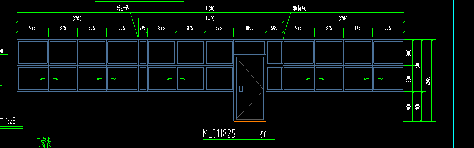

楊睿 2020-08-25 15:47:33 | 湖北省 土建 | 683查看 5回答
全部回答 (5) 首答僅用{{minutesHtml}}
陳工 鉆石專家
答題: 202891 被贊: 47818
沿墻的轉折布置即可。
2020-08-25 15:49:15
河畔晨光 黃金專家
答題: 28197 被贊: 7412
分開定義布置
2020-08-25 15:49:16
紅梅傲雪 鉑金專家
答題: 183923 被贊: 54010
布置一個門
再在門兩側布置窗
帶形窗就可以的,直線畫
2020-08-25 15:49:42
小老百姓 黃金專家
答題: 168501 被贊: 161767
這個兩邊采用窗戶定義,中間1000采用門定義布置
2020-08-25 15:49:57
大月亮一號 專家
答題: 266 被贊: 196
門用門,窗用窗,分開畫就行了。
2020-08-25 15:50:15
