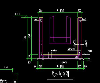

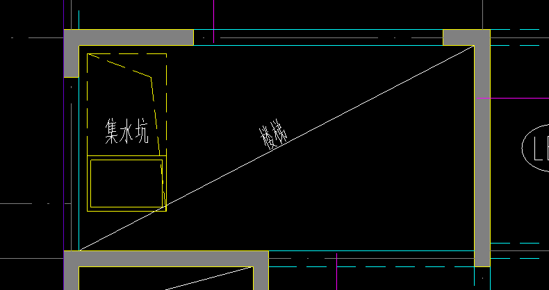

  • 請問底標(biāo)高為-5.5的獨立基礎(chǔ)中有直壁型集水坑,該怎么繪制圖形及鋼筋
    獨基底標(biāo)高-5.5,集水坑-3.3,鋼筋如圖,該怎么繪制呢,謝謝大家獨基
    2020-08-24 16:04:50 補(bǔ)充
    基底標(biāo)高
    最底部是墊層 墊層上面是筏板 兩邊用剪力墻定義即可
    2020-08-24 15:59:23
  • 用筏板+剪力墻處理集水坑
    2020-08-24 16:03:52
