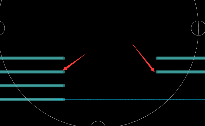

  • 電氣部分如何讓這2根管相連接,只有通過直線繪制嗎?但是會產生立管
    立管
  • 您是說這里要繪制一段斜管嗎,可以先定義終點標高的
    2020-08-24 14:30:43
  • 兩側標高不一樣就會產生立管的,中間部分是斜的嗎?是的話修改一下一側的標高試試
    2020-08-24 14:30:55
  • 如果是斜管,畫完之后改下屬性設置→起點標高、終點標高
