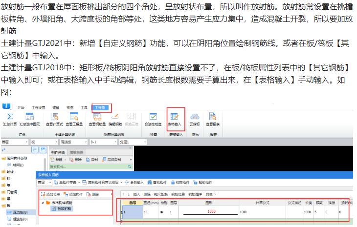

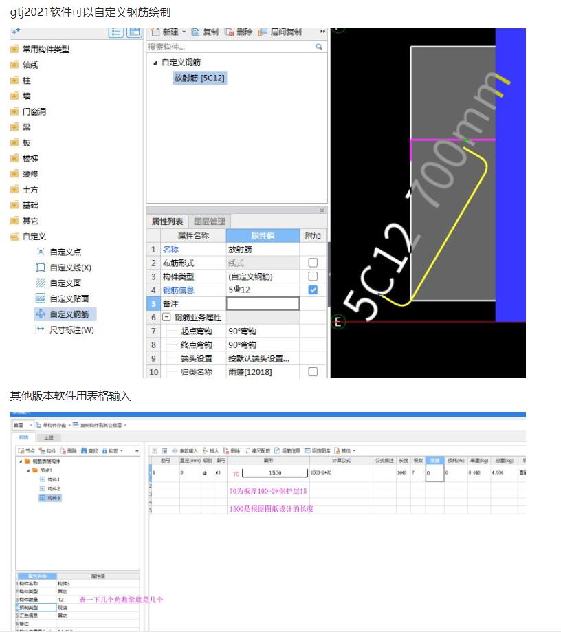

放射鋼筋在單構件中編輯。

筏板基礎的放射筋怎么布置
GTJ2018筏板上的放射筋和樓板上的放射筋怎么布置
GTJ2018筏板上的放射筋和樓板上的放射筋怎么布置?
陰陽角放射筋的布置
請問圖示放射筋如何在GTJ中布置,圖示位置為筏板的陰陽角放射筋
怎么用面筋來布置矩形板放射筋呢
怎么用面筋來布置矩形板放射筋呢?
圓形筏板放射筋只有根數怎么布置
像這種圓形筏板中不同長度放射筋該如何布置,圖紙中只有根數怎么設置
