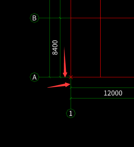

    重疊這個線可以延長嗎?
    2020-08-23 16:57:44 補充
    軸線重疊了

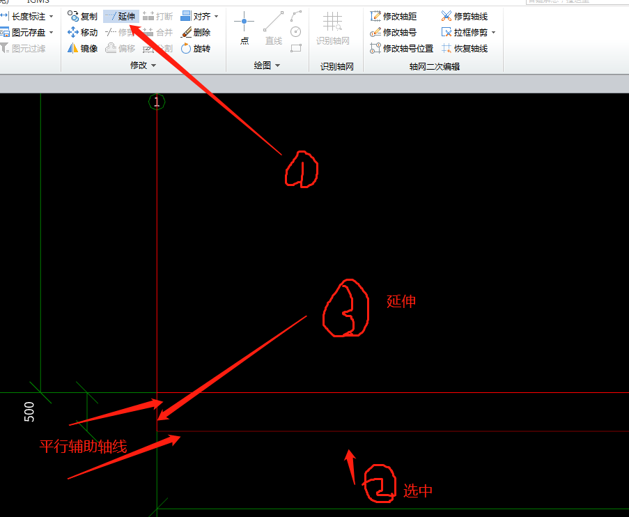

    您好,可以的
    步驟一:在軸網的頁面,點擊菜單欄延伸按鈕;
    步驟二:選中作為延伸的邊界線的那根軸線,軸線變藍;
    步驟三:點中要延伸的軸線即可。
    備注:不能直接延伸的,繪制輔助軸網作為延伸的邊界線。

  • 不可以直接處理,先在外邊搞輔軸,再延伸。點開兩點輔軸里選擇平行輔軸
