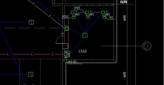

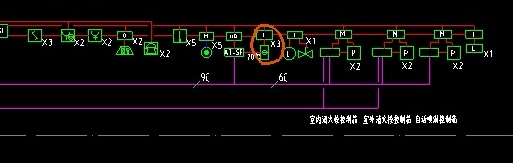

    手算系統(tǒng)圖上看應(yīng)該是三臺(tái)風(fēng)機(jī),三根控制線直接接入聯(lián)動(dòng)控制柜的手動(dòng)控制盤了,但是下面的平面圖中,只畫了一根線,上面標(biāo)注C,這三根控制線是共管敷設(shè)嗎,還是一根控制線敷設(shè)一根管,如果是三根共管的話  是不是就不能按照?qǐng)D上給的SC20布管了,得按12根來布管,求解答,第一次手算這種 有點(diǎn)不太懂

    答:多線制每一臺(tái)設(shè)備都要接線到手動(dòng)控制盤,每一根線單獨(dú)穿管敷設(shè)

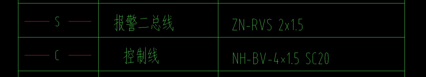

  • 4根1.5平方的線穿20的鋼管,整條線都是這樣,全部并聯(lián)起來的

  • 系統(tǒng)圖與平面圖不吻合,你說的問題確實(shí)存在,平面圖上的(C)線路,應(yīng)該標(biāo)注為3(根),就正確了。能問下設(shè)計(jì)最好。
