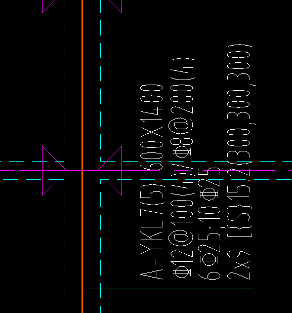

  • 想問(wèn)一下這個(gè)預(yù)應(yīng)力鋼筋怎么理解?還有最后括號(hào)里面的3個(gè)300是什么
    括號(hào)括號(hào)里
    2020-08-23 09:46:16 補(bǔ)充

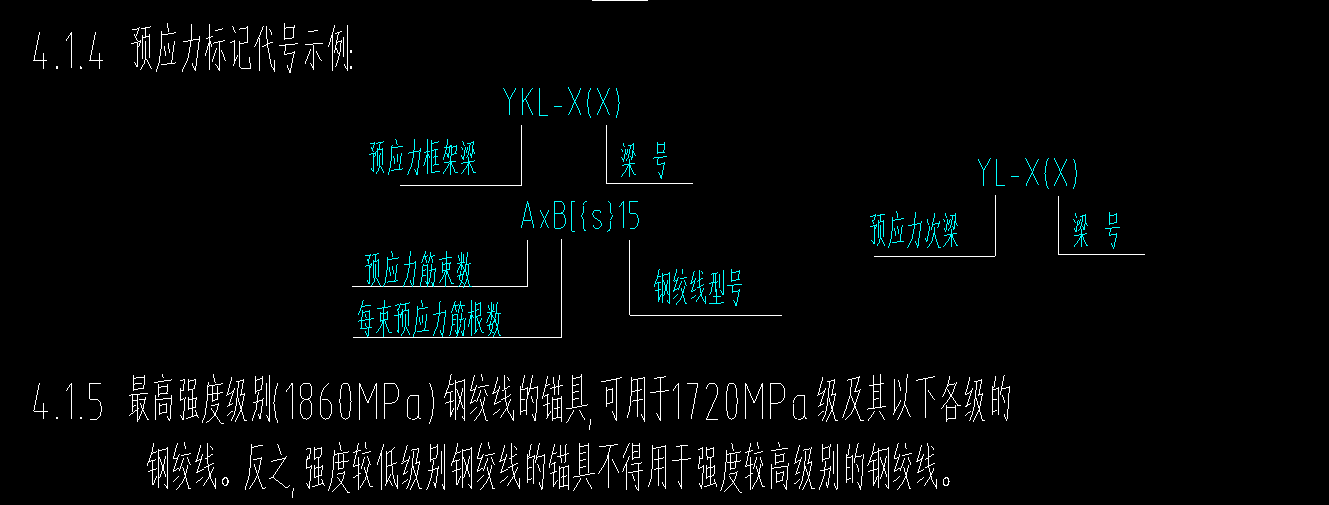

    這個(gè)預(yù)應(yīng)力鋼絞線(xiàn)的意思是不是:這根梁有2束鋼絞線(xiàn),每束鋼絞線(xiàn)由9根筋組成,一束的公稱(chēng)直徑是15.2mm

  • 是預(yù)應(yīng)力張拉數(shù)據(jù)。
    2020-08-23 09:25:45
