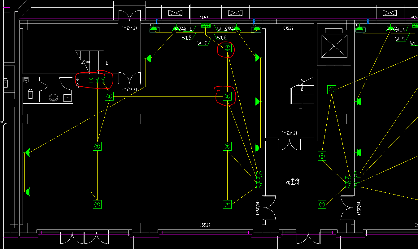

  • 這兩個是什么符號?一般距地多少安裝?圖例里面沒有這兩個符號,看圖!!!

  • 要看圖紙說明、圖例的呀。

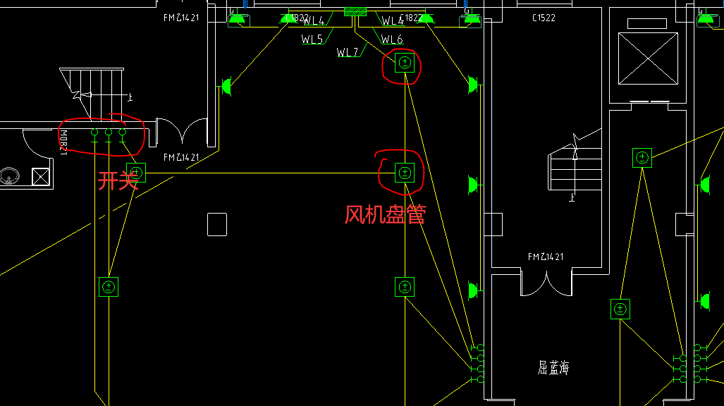

  • 左為風機盤管控制器,距地1.3,右為風機盤管,是吊頂安裝

  • 墻上的是風機盤管調控器(必須與燈具開關同一個高度),中間的是風機盤管(吊裝)。有一個風機盤管,就得有一個調控器。
    風機盤管在電氣圖紙上的圖例就是這樣。

  • 風機盤管跟控制開關
    應該是空調分機和控制開關。安裝空調分機吸頂或者吊棚嵌入安裝,控制開關距地1.3-1.5米。
