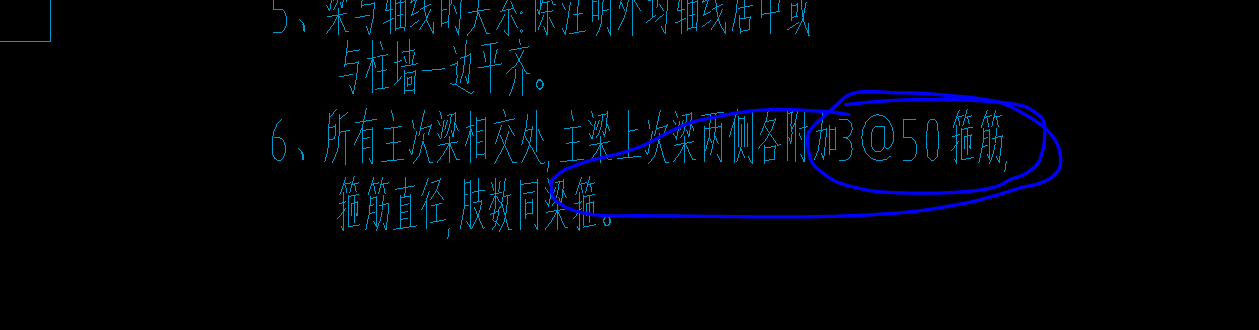

  • 這個附加箍筋在生成吊筋上面格式應該怎么輸
    吊筋附加箍筋

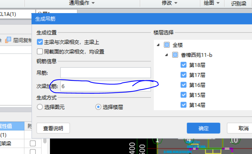

    這樣就對了
    輸入6就可以了

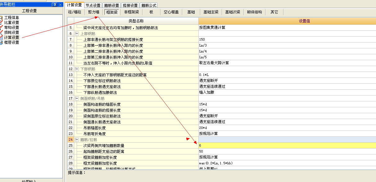

    也可以這樣的

  • 輸入6就可以了。
    2020-08-21 17:32:29
    1. 你的輸法是對的,廣聯達這點還是不錯的可以自動生成
    2. 次梁加筋6(代表每側三根)
    3. 如滿意請采納,謝謝
