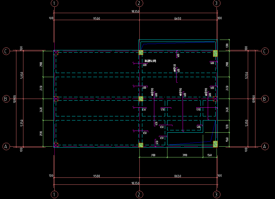

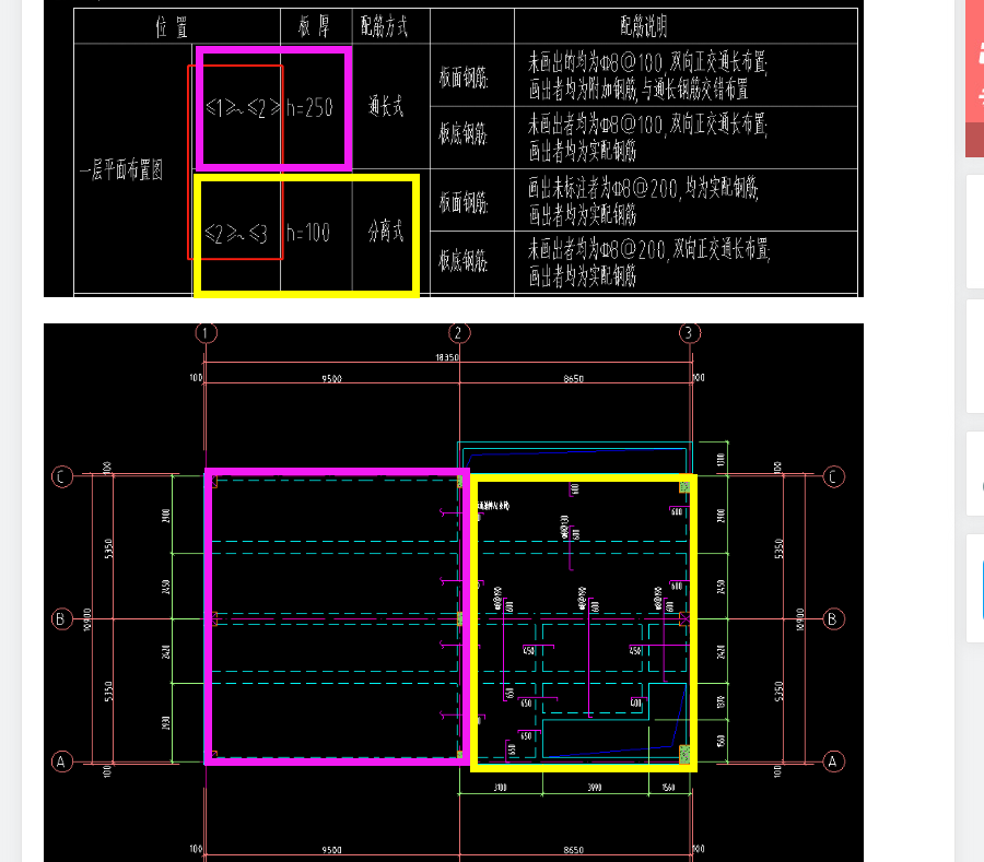

  • 請問板的位置是怎么區分的?哪個位置是100厚哪個是250厚的
    答疑解惑廣聯達服務新干線
  • 1~2軸交A~C軸之間
    2020-08-21 14:49:09

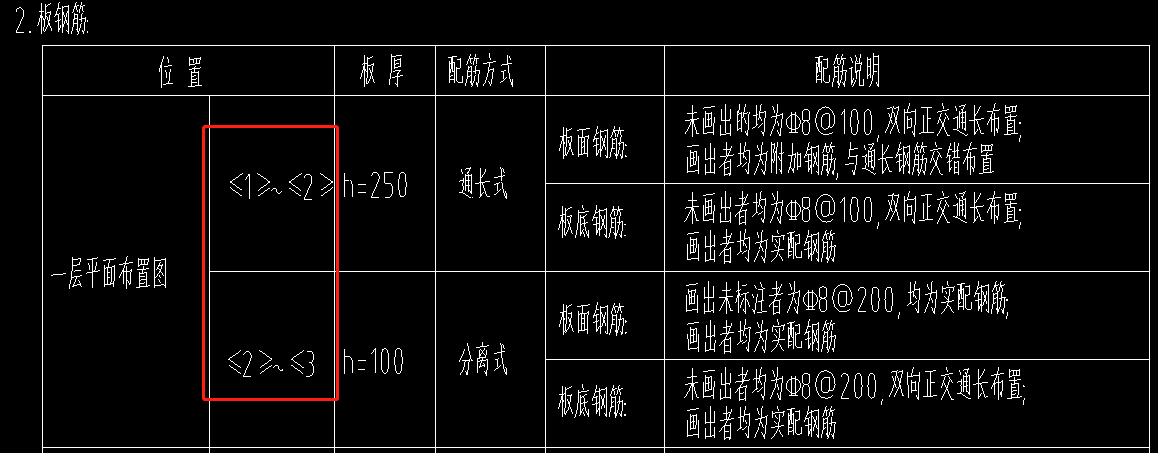

  • 板平面圖要有板厚說明的,找找看吧。
