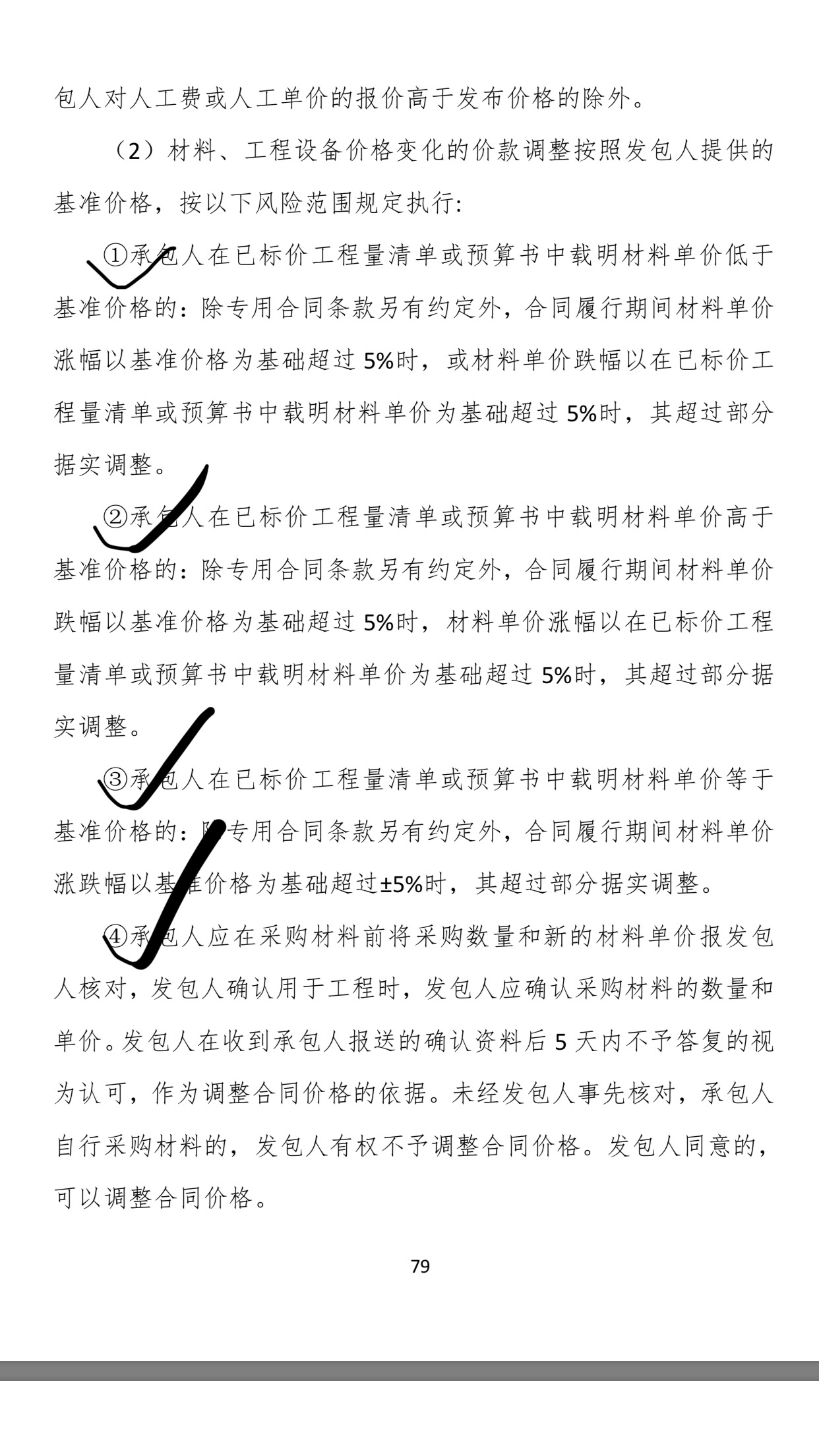

  • 材料價調(diào)整
    材料價誰做過這樣的材料價調(diào)整的,我不太理解
    意思就是材料價漲跌超過合同價格正負(fù)5%,以合同中的材料單價為基準(zhǔn)價格,超過的95%的價格據(jù)實調(diào)整。
    例如C30混凝土合同單價為400元/m3,但現(xiàn)在要買500元/m3了,以前的合同價格現(xiàn)在買不到了,需要調(diào)整,那么調(diào)價基數(shù)就是400*1.05=420,500-420=80就是超過漲幅5%的價差。這80元就是結(jié)算時發(fā)包人應(yīng)該補給承包人的材料單價。跌價就是400*0.95=380,假設(shè)現(xiàn)在C30混凝土只賣300元,300-380=-80就是結(jié)算時發(fā)包人應(yīng)該扣除承包人的材料單價。
    簡而言之,公式就是:調(diào)整材料單價=當(dāng)前購買材料單價(例如當(dāng)月信息價)-(合同材料單價*(1±5%))
    首先你要判斷材料價漲跌超過合同價格正負(fù)5%,滿足條件就可以調(diào)整。
    2020-08-20 23:58:36
  • 答:計算漲跌時要以條款中規(guī)定的對應(yīng)的價格為準(zhǔn)來計算漲跌超過部分。
    2020-08-20 22:38:53
