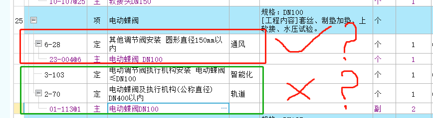

  • 關于定額的解釋不明白的地方
    定額截圖如下
    套取
    以電動蝶閥為例
    閥門
    問題一:電動蝶閥是不是就是本身帶有電動執行機構的電動閥門,所以不能套上圖綠框框住的定額呢?
    問題二:那么電動蝶閥套其他調節閥安裝是不是也不合適  因為該清單項是在空調水系統里面   如果不合適該套取哪個定額呢?
    答:1、執行機構一體的電動閥門直接執行閥門的安裝定額子目
    2、執行法蘭閥門安裝的定額子目
