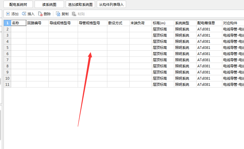

    老師你好,我在廣聯達GQI2019中已經把系統圖識別了,過了幾天打開之后系統圖里是空白的,沒有回路了,只有配電箱,這是怎么回事啊?配電箱
  • 這種情況可能是沒有保存引起的,試下找找備份文件

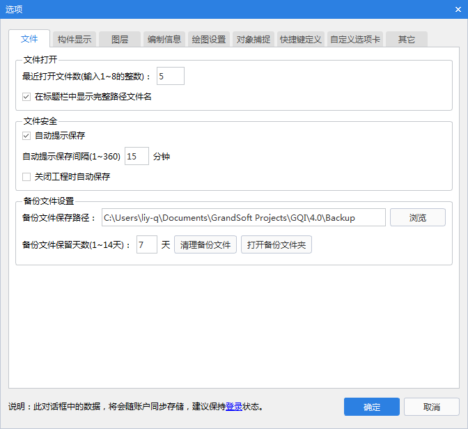

    第一步:點擊“工具-選項”功能包中觸發“選項”命令,打開選項界面 ,下面一一對選項中的功能進行介紹。
    第二步:切換“文件”頁簽;
    文件頁面,主要可以對文件的操作進行設置。
    GQI
    1、最近打開的文件數(1~8):默認為5,可根據實際輸入1~8之間的整數,會在工程菜單下顯示“最近打開的歷史工程”。
    2、在標題欄中顯示完整路徑文件名,勾選此項則在標題欄會顯示工程文件的完整路徑及文件名。
    3、保存工程時自動備份工程,自動備份的數量(0~5):每次保存工程時都自動生成一個備份文件,備份文件以“工程名稱+保存的時間.GQI”。有關備份的功能和工程
    菜單下的備份功能相同。
    4、自動提示保存:勾選此項則軟件每隔一定的時間將會彈出“是否保存工程”的提示框,提醒您保存工程。
    5、提示保存的間隔時間(1~360分鐘):設置提示保存的時間,默認為15分鐘,每過15分鐘軟件就會彈出一次“是否保存工程”的提示框。
    6、關閉工程時自動保存:勾選此項則當工程關閉時會自動保存工程。
