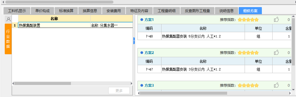

  • 采暖分集水器定額人工是否需要*1.2
    如需要*1.2 依據是什么分集水器

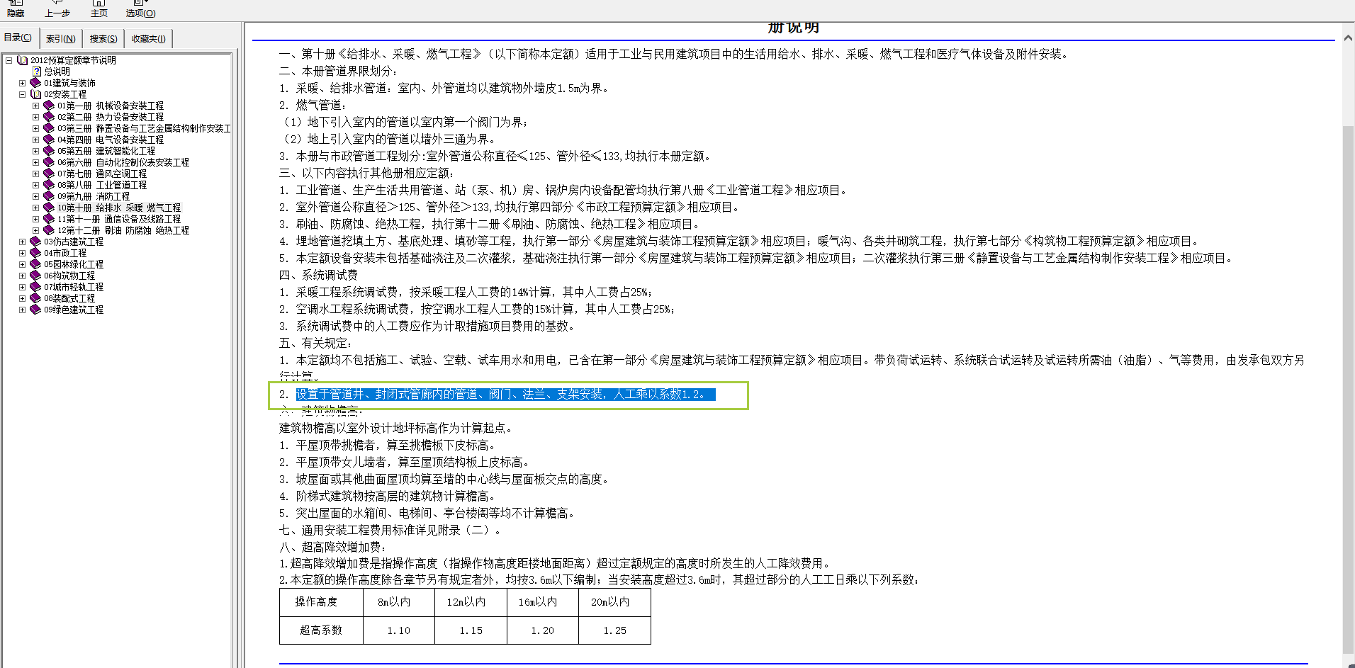

  • 12北京預算定額解釋:
    設置于管道井、封閉式管廊內的管道、閥門、法蘭、支架安裝,人工乘以系數1.2。
