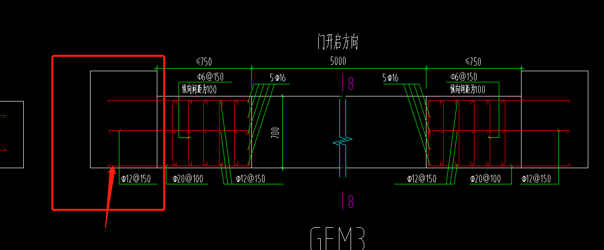

  • 請問圖中鋼筋的錨固長度應該去哪里查
    錨

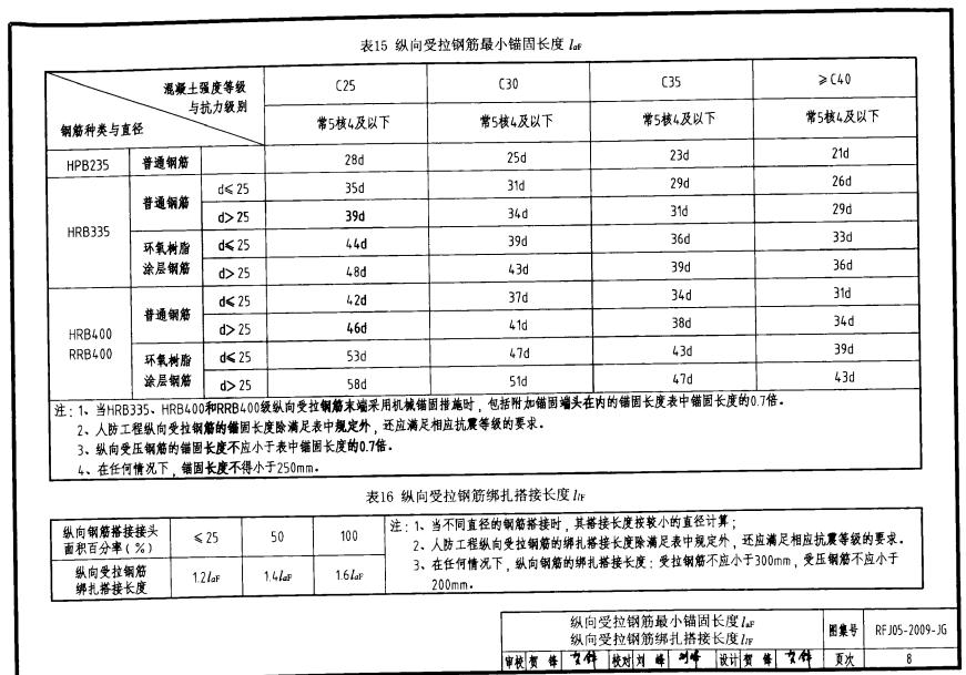

  • 你好:16G101-1.
    2020-08-19 13:56:33
  • 平法圖集中的錨固表里查
    2020-08-19 13:57:03
  • 如果是人防門框墻,是LAF。查表。錨固
