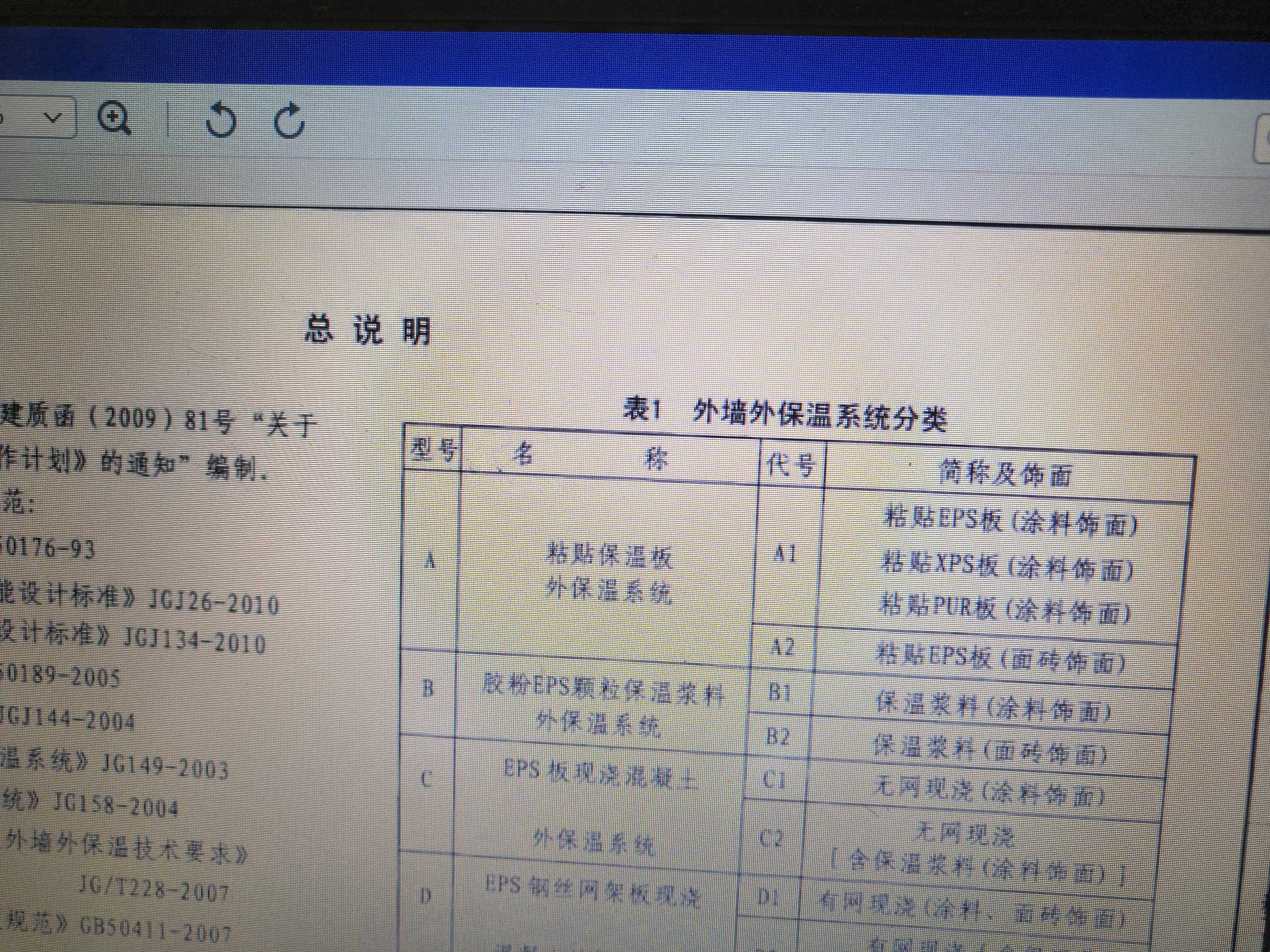

你好,你這個只是圖集做法的,做法中并沒有明確的說明其保溫的具體材質的。只是說明了具體的代號。代號中有好幾種保溫材質的。
