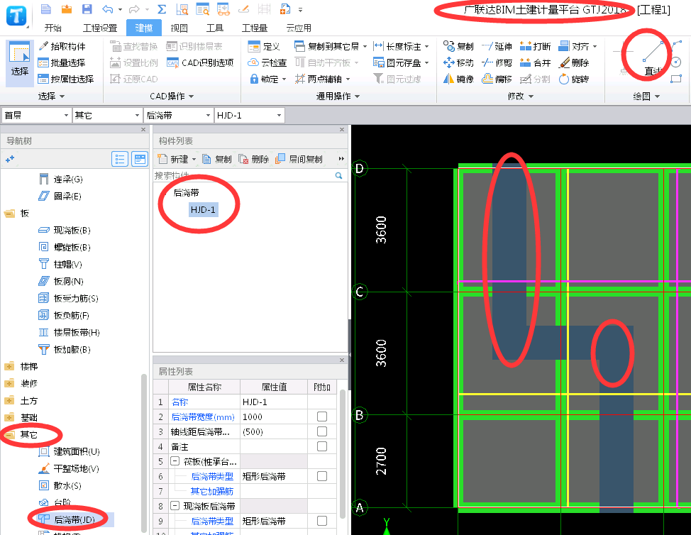

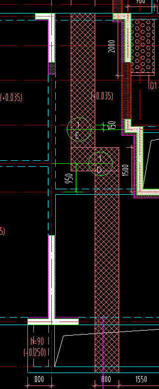

您好,是后澆帶,用GTJ2018-其他-后澆帶 繪制,請參考下圖:
2020-08-18 11:15:48
元氣少女 專家
答題: 635 被贊: 288
這個應該是后澆帶,用后澆帶繪制即可
2020-08-18 11:02:02
維達詹工 專家
答題: 124968 被贊: 42677
你好:定義后澆帶,建立輔助軸線直線繪制。
2020-08-18 11:05:00
