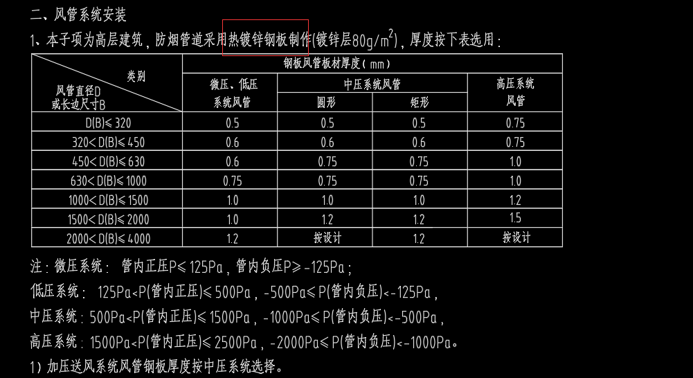

  • 熱鍍鋅鋼板和鍍鋅鋼板有啥區別?
    鋅鋼板
  • 鍍鋅方式不同,熱鍍鋅是熱鍍,鍍鋅可能是熱鍍也可能冷鍍
    2020-08-18 09:36:47
  • 熱鍍鋅鋼板和鍍鋅鋼板有啥區別?
    答:熱鍍鋅鋼板是鍍鋅鋼板的一種,還有冷鍍鋅
    2020-08-18 09:37:12
  • 是一樣的
    2020-08-18 09:40:39
  • 按照定義來說,鍍鋅鋼板分為熱鍍鋅鋼板和電鍍鋅鋼板。電鍍鋅鋼板又叫做冷鍍鋅鋼板。
    按照基板材質分的話,又分為冷軋基板鍍鋅和熱軋基板鍍鋅。電鍍鋅都是冷軋基板的。熱鍍鋅有熱軋基板和冷軋基板兩種。一般一些比較厚的鍍鋅用的是熱軋基板生產的。還有一些小鋼廠也會用熱軋基板生產。熱軋基板的表面沒有冷軋基板的好,所以大鋼廠一般3.0mm以下的都是冷軋基板鍍鋅。
    不過我們通常講的鍍鋅板都是指的冷軋基板熱鍍鋅。如果要采購的話,盡量還是問清楚比較好。
    2020-08-18 10:43:12
