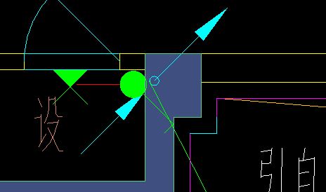

    設備井內(nèi)的普通壁燈到單聯(lián)開關(guān)是管內(nèi)穿2根線嗎?如果向上引接下一層的設備井照明,那么向上引的管內(nèi)穿的是3根線嗎?單聯(lián)開關(guān)
  • 設備井內(nèi)的普通壁燈到單聯(lián)開關(guān)是管內(nèi)穿2根線嗎?如果向上引接下一層的設備井照明,那么向上引的管內(nèi)穿的是3根線嗎?
    答:1、是的,一個電源線,一根控制線就好了
    2、向上引的這個需要看系統(tǒng)圖紙內(nèi)管線設計的根數(shù)
