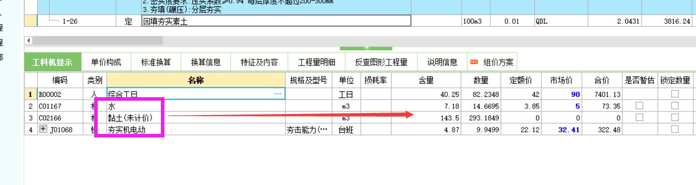

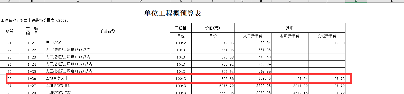

  • 請問預算表中的 人工費是工程量*42得出的 ,那么材料和機械單價是多少呢?
    預算表
  • 你好,你這個可以具體的看看定額的基價是如的編制的。看圖。單價
