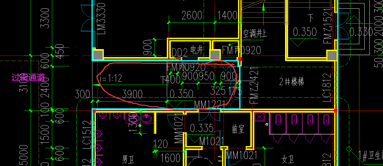

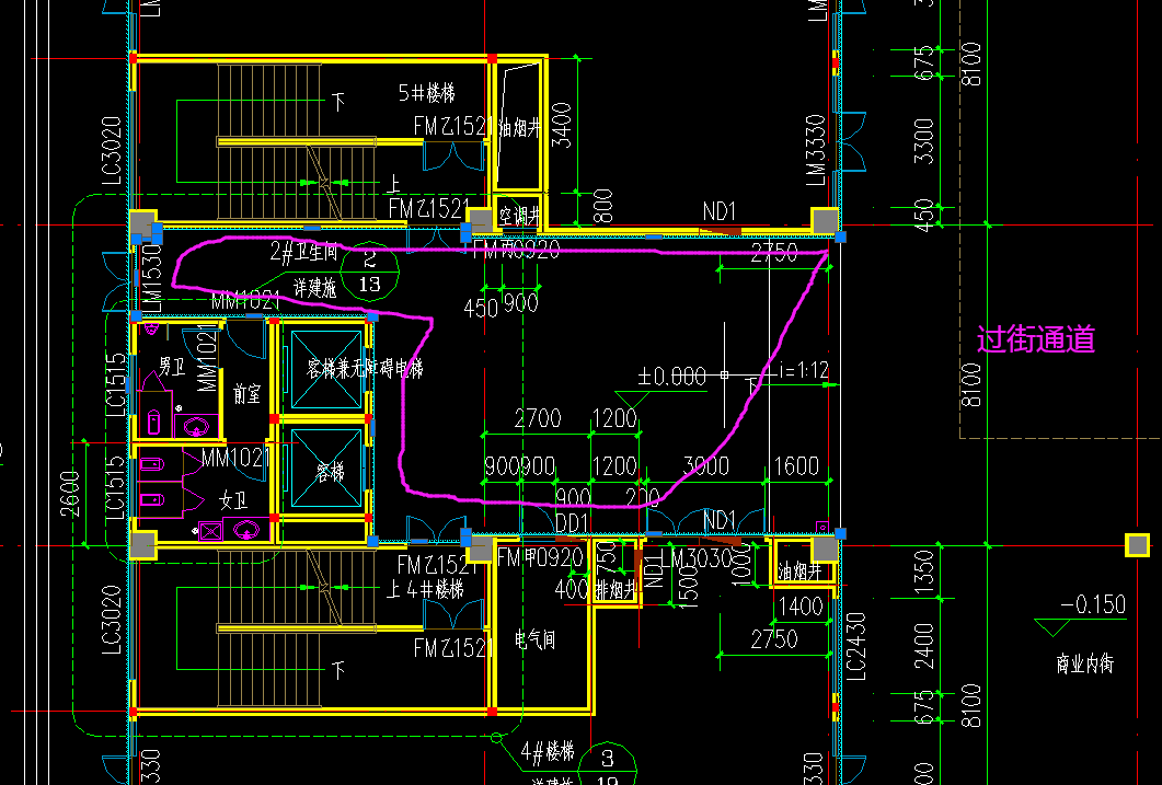

    這是商業一樓,圖一紅框右邊是過街通道,圖二紅框左邊是過街通道,紅框里面的可以算建筑面積嗎
    頂板
    面積計算
    2020-08-17 11:39:06 補充
    這兩個都有頂板
  • 下方圈住的計算。上方的有板部位計,沒有板的不計。
    2020-08-17 10:22:07
  • 個人認為不需要計算面積,可以參考建筑通道,騎樓的計算規則執行
    沒有頂板不需要計算建筑面積
    2020-08-17 10:27:50
  • 你好,你這個首先都有頂板的,所以你這個肯定是計算建筑面積的,現在就是計算1/2還是全面積的。(個人認為你這個只能計算1/2建筑面積的,因為你這個并沒有全部的維護結構的。)
    2020-08-17 23:50:48
  • 這兩個都有頂板,兩個都要計算建筑面積
