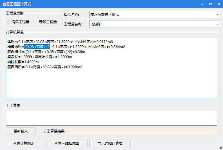

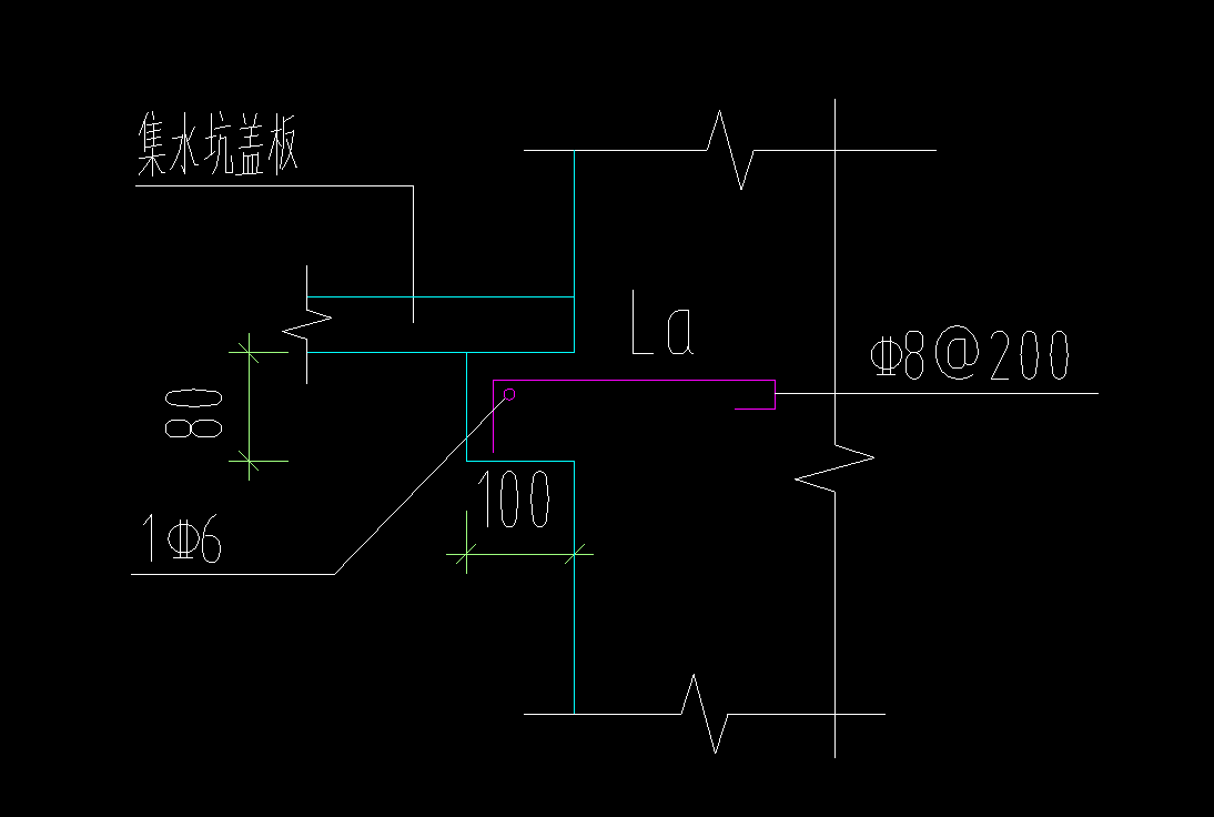

集水坑蓋板下的挑耳用圈梁繪制模板面積多了一個側面,應該是只計算左側面和底面啊

需要自己處理
