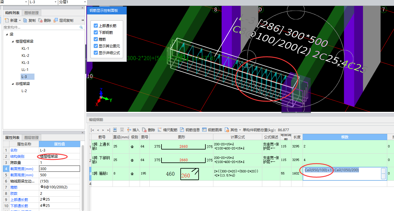

  • 梁與墻/柱相連的一端箍筋加密怎么加?兩端都要加密怎么加?求解,謝謝
    原來箍筋是C6@200,加密區間距是100

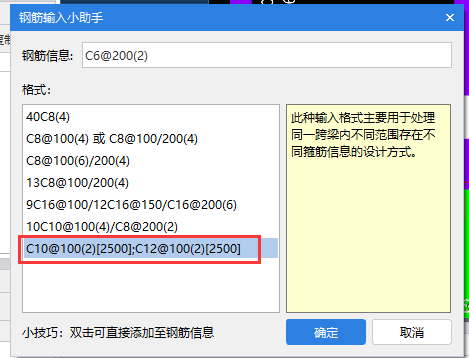

    一端加密是選用最后一個嗎?加密區
    兩端都加密是直接輸C6@200/100嗎?
    把這種梁改為框架梁,直接輸入“加密/非加密”,跟KL一樣的輸入方式,,在GGJ2013的時代,箍筋會兩端都按加密計算,在GTJ2021已經能自動判斷并正確計算了。
