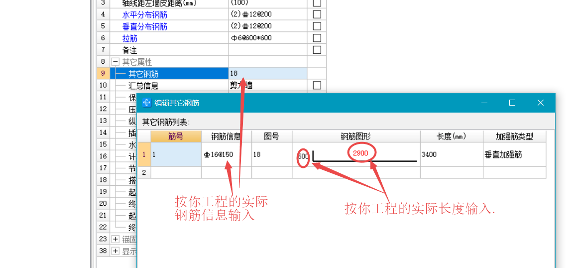

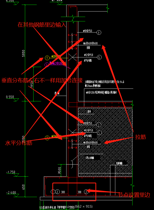

  • 求大神,這樣的擋土墻怎么繪制?最好有詳細(xì)步驟,本人小白

  • 2號(hào)鋼筋在屬性的其它鋼筋里編輯。

  • 正常定義剪力墻,在垂直和水平分布筋欄中輸入垂直和水平分布筋,2號(hào)鋼筋在其他鋼筋中選擇鋼筋圖形并輸入鋼筋信息類別選擇為垂直加強(qiáng)筋.如下圖方法輸入.答疑解惑
