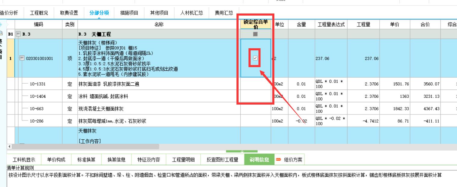

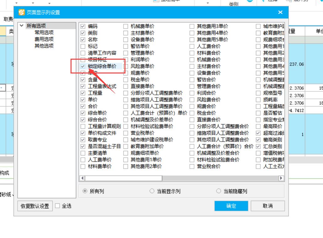

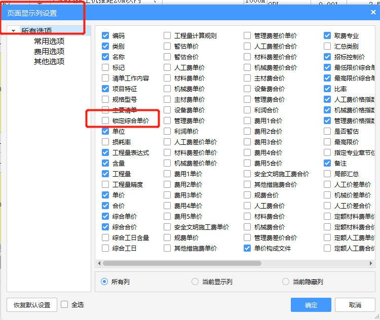

用的是陜西的廣聯達云計價平臺GCCP5.0,想直接修改每個清單的工程量,但要保持清單的綜合單價不變,請問這個怎么設置啊
小的大牛 黃金專家
答題: 52514 被贊: 14871
你好,其實大部分的單價是不變的。但是還是“鎖定綜合單價”房心一點。
2020-08-15 12:53:47
鋼筋混凝土 白銀專家
答題: 26085 被贊: 21553
鎖定綜合單價
