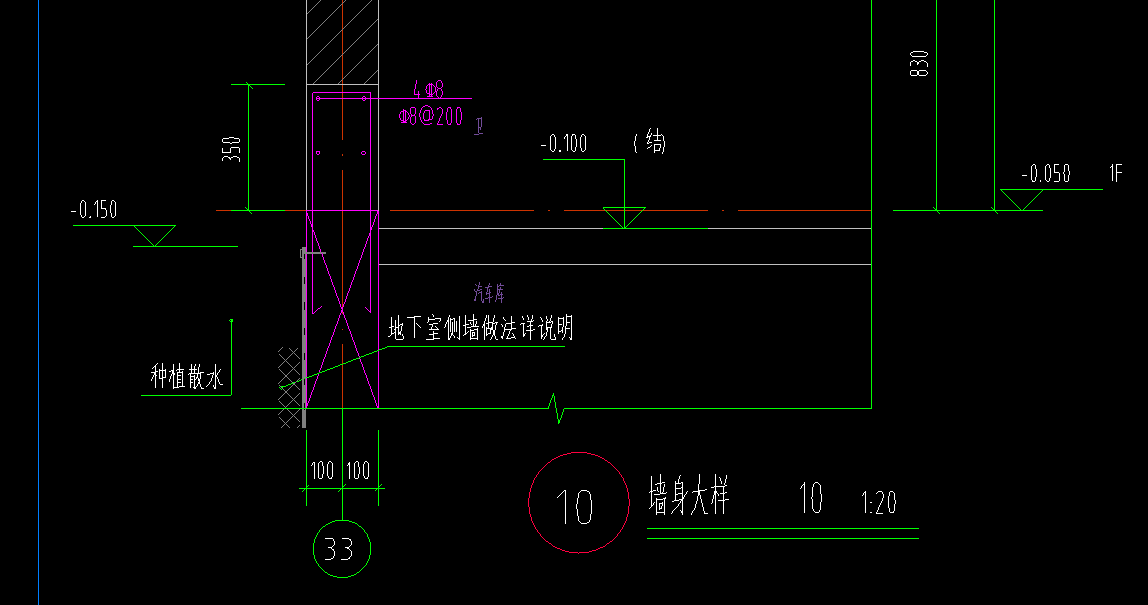

  • 這種節點是用圈梁定義的嗎? 應該怎么設置配筋啊
    圈梁定義
全部回答 (5) 首答僅用{{minutesHtml}}
    你好:上下鋼筋2c8,U箍筋按照長度=350-25+La計算。
    2020-08-14 15:26:18
  • 還是用剪力墻或欄板定義,U形鋼筋在屬性的其它鋼筋里編輯。用梁或圈梁輸入側面鋼筋會識別拉筋的計算,還要去調整它。
    2020-08-14 15:26:57
  • 用圈梁,箍筋清空,其它箍筋輸入L形的箍筋左右組合。如果用欄板定義更準確。
    2020-08-14 15:34:11
  • 用圈梁或者梁定義都可以,開口箍在其他箍筋內輸入
    2020-08-14 15:41:32
