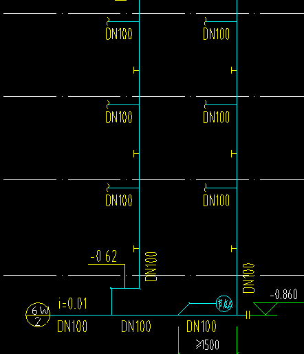

    大樣圖
    圖為住宅污水管系統圖,首層節點A為衛生間大樣圖,對應平面圖有支管線可量,但二層以上平面圖就沒有畫支管了。  結合這個系統圖,想問二層以上衛生間污水支管 是不是就不用算了?(總包預算)
    答:都需要計算的,同樣的房間計算一個,其余乘以相同個數就好了。污水管是需要做到位,不然防水沒有辦法施工的

  • 當然要算了,除非二層以上業主自己安裝

  • 二層以上衛生間污水支管 是需要計算的
