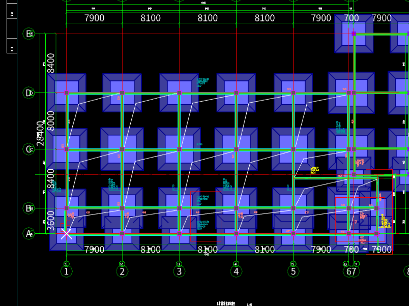

  • 請問室外地坪是-0.3,梁頂標高是-0.1,梁高700在 還要再繪制挖基槽土方嗎
    基槽
  • 需要繪制挖基槽土方、基坑土方
    2020-08-14 09:57:27

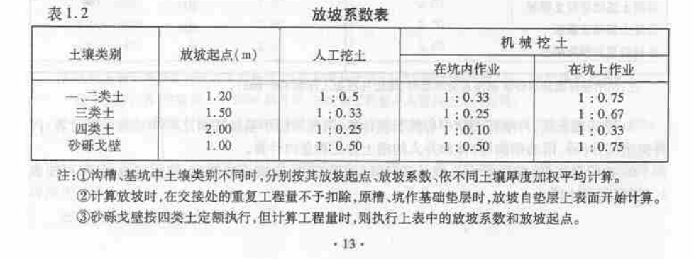

  • 你好,挖土深度是從室外地坪-0.3至地基底標高計算的,梁頂標高-0.1的話,其中的0.2是不需要挖土的。-0.3以下挖土。
    2020-08-14 09:59:17

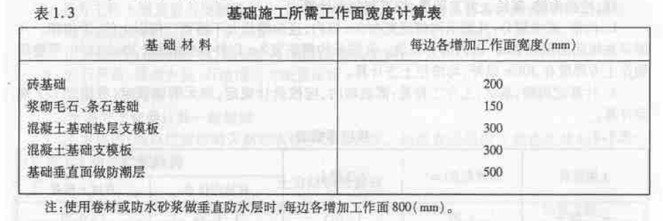

  • 肯定要繪制基槽土方啊,工作面是300梁高答疑解惑
    軟件里面選擇智能布置即可
