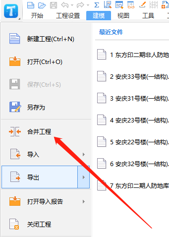

    把一個過程的非標層和另外一個過程的標準層可以合并成一個過程嗎
    您好,可以的
    步驟一:點擊工程左上角【大T】---【合并工程】,選擇需要合并的構件范圍、定位方式和樓層以及構件名稱,確認完畢后點擊“下一步”即可。
    標準層
    步驟二:如果定位方式是自動,軟件按照默認原點進行合并,直接點擊下一步即可。若定位方式選擇的是手動,需要鼠標左鍵在繪圖界面點擊紅色“X”指定插入點,接著再點擊下一步。
    樓層
    步驟三:進入“合并工程層高”匹配窗體,選擇合并到同一區域(也支持反建單項工程),合并后點擊“下一步”,當合并到同一個區域的工程中,樓層層高不同時, 會出現層高確認窗口,根據實際工程,選擇是按照“當前工程層高”合并還是“所選工程層高”合并,點擊“下一步”。在繪圖區中,鼠標右側會顯示出需合并工程的線框圖,此時可以將該工程點擊到任意位置來進行合并,包括輸入角度、位置偏移等。
    備注:20.0以前版本合并工程:支持單區域工程整樓的合并,不支持選擇樓層構件類型,且合并時只可按照當前樓層層高合并;若有設置多個單項工程,只能利用圖元存盤+跨圖層選擇+圖元過濾這三個功能組合,一層一層的存盤和提取。

  • 可以,用合并功能。
