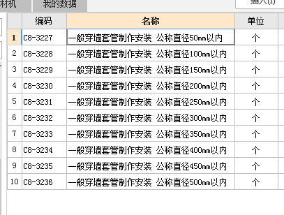

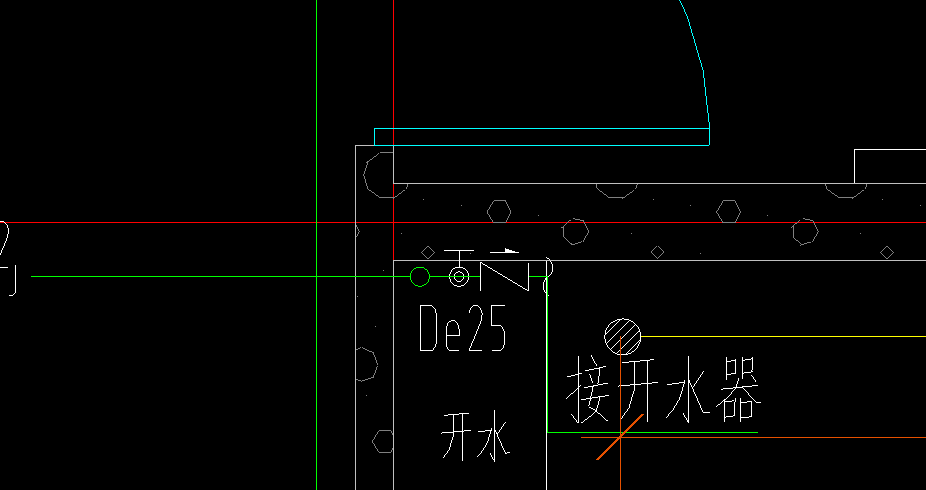

  • 套管套定額大兩個號套嗎 下面這個套哪個
    套管定額答疑解惑
    2020-08-13 19:08:39 補充
    廣聯達服務新干線

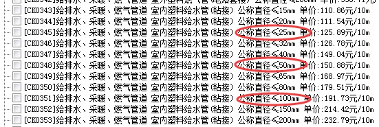

    您好,套管套定額大兩個號,即DE25套DE50(中間隔兩號即DE32、DE40),但有的工程也是按大一個號套取定額。請參考下圖:
    建筑行業快速問答平臺-答疑解惑
    2020-08-13 19:17:25

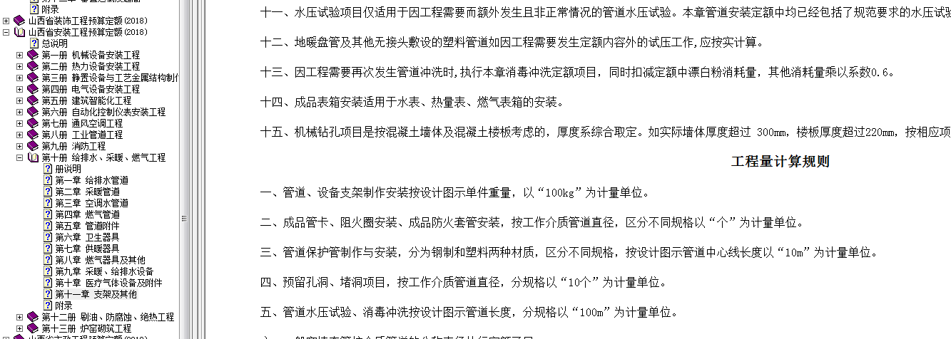

    答:16版的新定額都是按照介質管道公稱直徑計算的
    2020-08-13 18:48:43
  • 一般套管的直徑是穿管直徑大二號。
    2020-08-13 21:36:28
